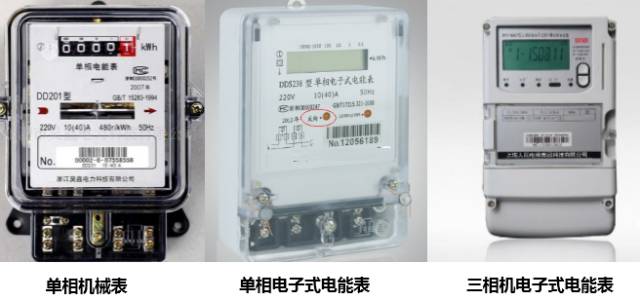

一、电表介绍
1、电表的分类
1.1、按照工作原理可分为机械式、电子式;
1.2、按照接入相数可分为单相表、三相三线表、三线四线表;
1.3、按照计量方向可分为单向计量表、双向计量表;
1:常见电能表

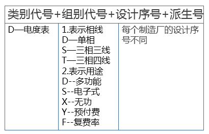

2、电表的型号
电度表型号用字母和数字的排列表示类别代号+组别代号+设计序号+派生号。例如DTS1032型表示三线四线电子式电表。
2:电表的型号含义

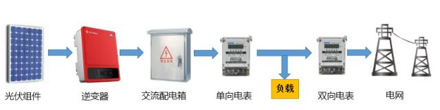

2自发自用,余电上网模式
自发自用,余电上网即光伏发的电先给自己使用,多余的电卖给电网。该模式下需要一个单向计量的电表,还需要把进户电表换成双向计量的电表,如下图所示。
4 自发自用,余电上网模式

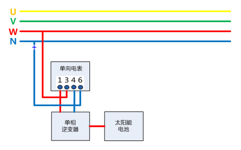

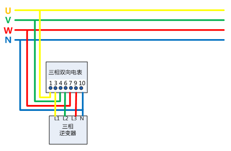

1、全额上网模式
全额上网即光伏所发的电全部卖给电网;仅需要新增一个单向表即可。
全额上网收益按照不同地区标杆上网电价(一类0.65,二类0.75,三类0.85)乘以电表读数发放。
5:全额上网电表接入方式(220V
6:全额上网电表接入方式(380V

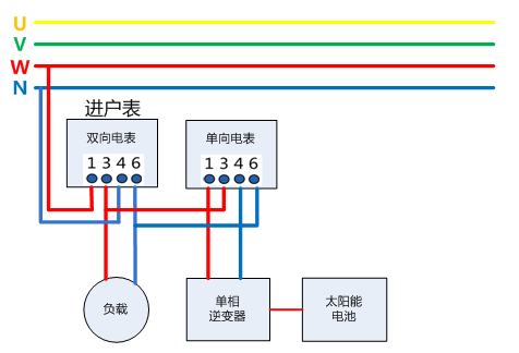

2、自发自用,余电上网模式
自发自用,余电上网 模式是逆变器发的电先供自己使用,多余的电再卖给电网;需要按照一个单相表(度电表),还需要把进户表改成双向电表。余电上网的收益一般按照:度电补贴(0.42元)*单向电表读数+当地脱硫煤电价*双向电表反向读数+【读数单向电表-读数双向电表反向】*当地居民用电。
7:余电上网电表接入方式(光伏220V,负载220V

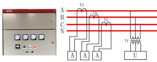

1、什么叫高供高计、高供低计?
高供高计是指高压供电同时在高压装置PT(电压互感器),CT(电流互感器)进行计量,计量的电流、电压采样在高压侧,一般需要高压开关柜。
高供低计是指高压供电,在低压侧装置CT进行计量。 t:normal'>+【读数单向电表-读数双向电表反向】*当地居民用电。
9 高压计量方式

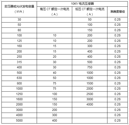

2、注意事项
1.高供高计一般使用三相三线电表计量,高供低计使用三相四线电表计量 。
2.高压计量电流互感器的一次额定电流,应按总配变容量、光伏发电接入容量确定。计量电流互感器配置参考如下表 。
10:计量电流互感器配置参考表

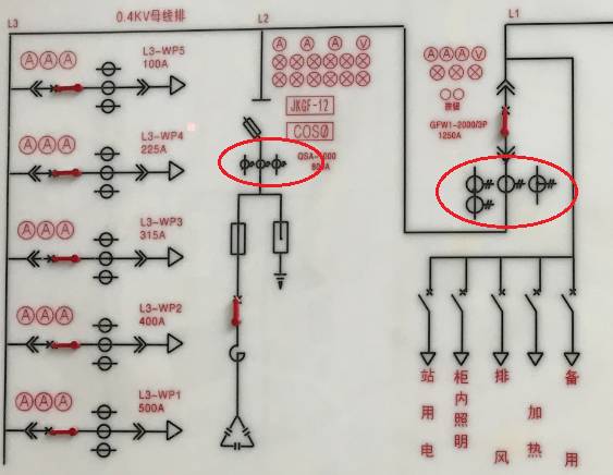

3.高供高计的计量系统一般要安装高压计量柜,其系统低压柜还需装计量柜。因为高供高计不能满足电价分类的要求。譬如有几种不同电价的用电(比如工厂里的工业用电和宿舍照明用电),需要在低压侧做了个分计量,将不同类别的负荷分别装表。
11:分别装表计量
