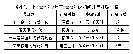

2021年11月19日,吴江区人民政府发布如下补贴政策:全区新建及改扩建工业厂房项目,全部建设屋顶光伏发电设施。现有工业企业屋顶面积10000平方米以上,或年综合能耗1000吨标煤(当量值)以上,或年用电量200万千瓦时以上,在满足荷载条件的前提下,应安装屋顶光伏发电设施。鼓励装机容量2兆瓦以上的光伏项目按照不低于装机容量8%的比例配建储能系统,支持发展集中式储能项目。具体补贴如下:
以2MW为例,储能配置为160kWh,每天充放电策略为二充二放(谷充峰放、平充峰放),2年补贴可拿20万元,占储能投资成本的的1/3~1/2。

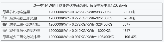

通过能源合同管理,企业获得屋顶租金或电价折扣,投资方获得电价收益,但其中碳交易的价值并没有体现,未来企业碳排放碳配额指标不够,如果光伏的碳属性不属于自己,还需要额外购买CCER或者绿电。
2.4.2收益
碳交易市在全国范围内场启动后,新能源运营企业可通过出售CCER(国家核证自愿减排量)而在原有的运营收益基础之上获得额外的收益。其次,新能源运营企业的效益通过碳交易得到提升后,有利于刺激新能源装备行业的发展。按照全国统一碳交易市场42.21元/吨的收盘价来计算 ,相当于每年能多获取1.66万元的收益。

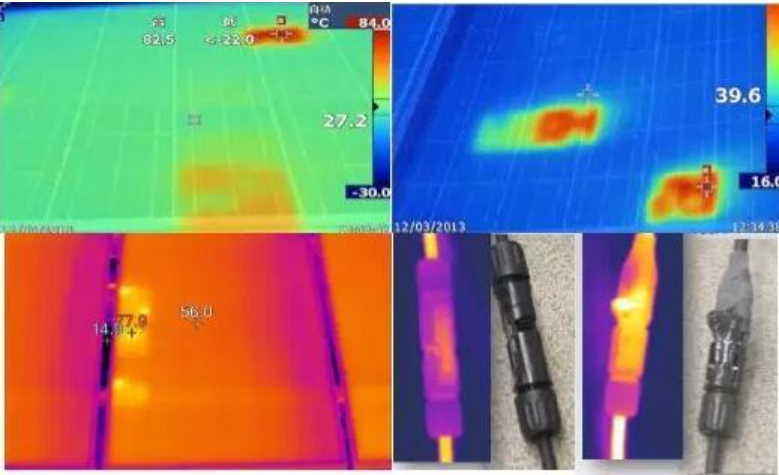

能耗双控下电气安全尤为重要,尤其是企业迫于大形势下要安装光伏,但是企业对于故障监测预警能力、设备防火防爆、系统及时切出能力要求更高。

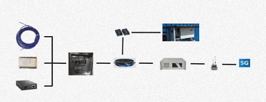

安全的信号或图像采集:譬如温度采集,譬如测温电缆、无人机红外热像监测、在一些关键节点添加一些测温PT等;譬如在某安全性能要求较高的屋顶要求布置一些测温电缆,测温电缆沿光伏组件背面敷设,每个测温点与光伏板MC4接头外套紧密连接,每根测温电缆有上百个测点。这些测点的温度数据会实时传输到监测中心,监测中心服务器对数据进行储存、分析,对异常数据推送到相应负责人处。
测温电缆逻辑图
红外热成像

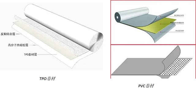

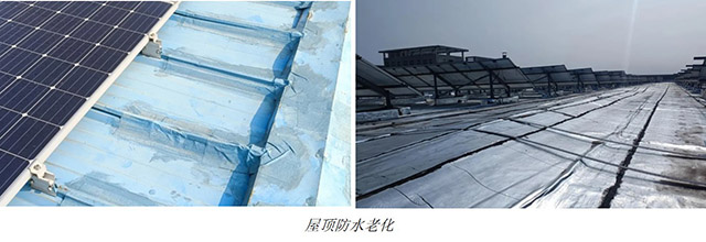

3.2.1防水
对于工业企业来讲,光伏发电获得的收益远远没有自身正常生产运营重要,因此工业企业更注重光伏屋面的防水、节能及保温等效果,避免因渗漏而影响正常的生产经营、承担较大的维修成本,其次才会关注光伏屋面发电能否带来收益。故安装光伏又能修复屋顶防水的工程特别受到企业青睐。

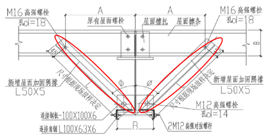

3.2.2荷载
对于大多数屋顶的荷载都无法满足装光伏的要求,光伏投资商尤其是整县开发的企业,荷载加固方面所需的费用非常高并且加大了施工难度和风险。
檩条增加隅撑加固方案
办法:荷载加固单独评估费用或者采取电价少打折的方式

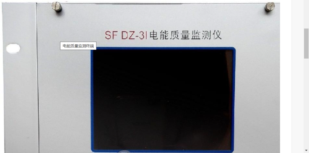

分布式光伏发电的接入,加大了其所在区域的负荷预测难度,改变了既有的负荷增长模式,使配电网的改造和管理变得尤为复杂。除此之外,对不平衡度、谐波、闪变等电能参数有影响并且影响继电保护的配置,一般并网光伏配置电能质量在线监测装置。
并网逆变器要遵循NB/T32004-2013《光伏发电并网逆变器技术规范》。
并网点装设满足IEC61000-4-30《电磁兼容第4-30部分试验和测量技术电能质量》。
通过这些标准规范,来降低光伏发电对于电能质量的影响。
