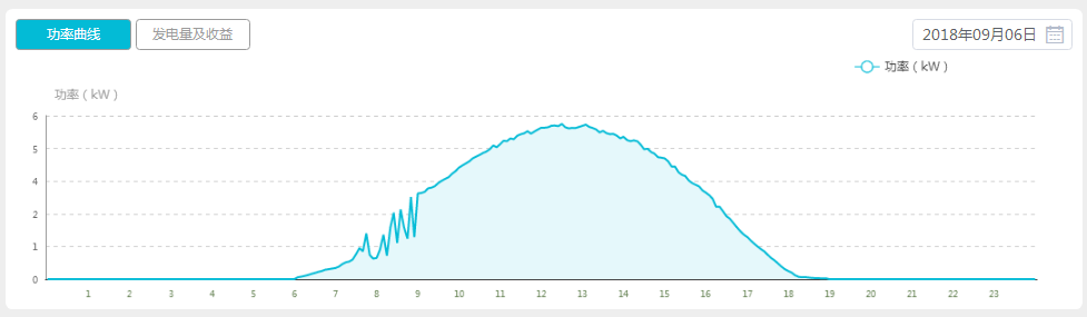

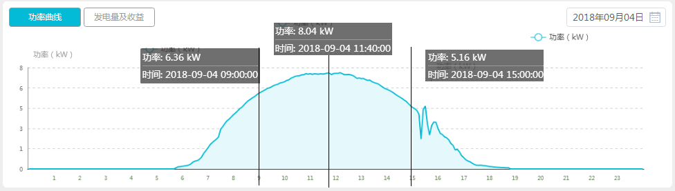

以某10kW电站发电功率曲线图为例,94日这一天:
①最早发电时间是540,最晚不发电时间是18:40,发电时长为13个小时;
②发电峰值功率为8.04kW,发生在11:40
小固解读:
① 根据发电曲线判断发电功率是否正常-----组件的安装容量为10.07kWp,输出峰值功率达到组件安装容量的80%,相对来说比较正常.可横向对比,对比最近天气较好发电曲线情况
②  从曲线来看,9:00-15:00发电情况良好(实际上早于9点的发电量也很好),组件不要出现遮挡,否则严重影响发电功率。

平滑曲线——天气晴朗,万里无云
整体平滑,少量锯齿天气良好,偶有云朵(遮挡)

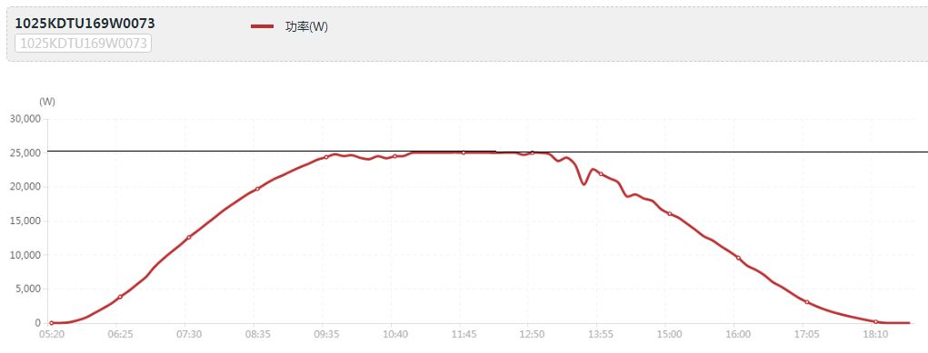

曲线削峰——逆变器直流超配较大,削峰部分的交流输出已经达到逆变器的最大输出功率

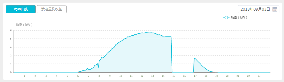

曲线断裂——可能是监控丢失、系统故障
具体是何种原因,我们可以从监控上看电站是否离线状态,如果是离线状态,很有可能就是监控信号丢失了;如果没有离线,电站应该是故障状态,可以通过历史故障信息或者发电量数据进行确认。

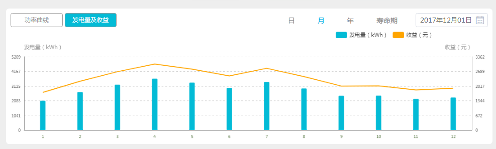

2、月发电量曲线
就该地区该电站17年的月发电数据来看,174月、7月、5月为发电量最高的月份,发电量最低的月份为1月、11月、12月。

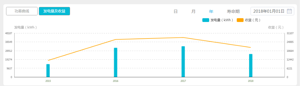

3、年发电曲线
2015年和2018年都不是整年的发电量,比较发现,17年的发电量比16年的要多(一般考虑到组件的衰减、失配情况发电量要变低),一个原因就是17年好天气要比16年要多,第二个可能性就是电站在17年主动做了运维或者关注了固德威光伏社区。
发电量曲线,就是电站的KPI.是业主最关注的部分,也应是光伏人最关注的部分,发电量总结和预测,继而寻找可能的提升发电量的方式。

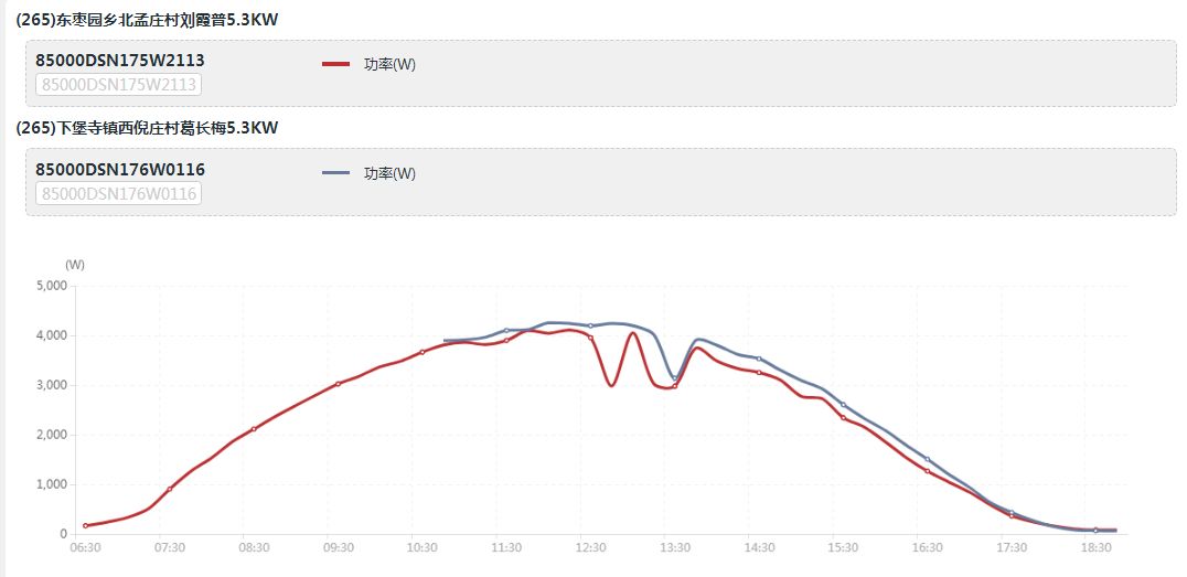

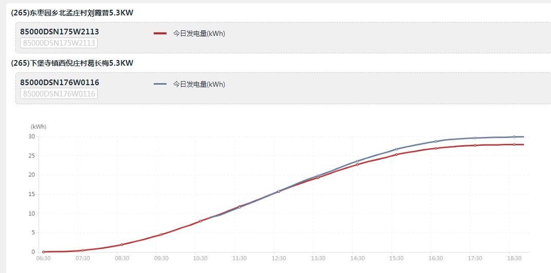

2、多电站发电量的对比(就可以和邻居家的电站对比分析了)
我们选择2个靠近的电站,2个完全一样(仅安装在不同的屋顶)的电站。
两个电站当日发电量的对比
发现电站12:30之后蓝色曲线的发电量要比红色曲线的发电量要高,我们对发电功率进行对比。
发电功率对比曲线
在通过发电功率的对比,发现在12:30-13:30这段时间功率相差比较大,我们再对直流电流进行对比。
直流电流对比曲线
通过直流电流的对比,发现12:30-13:30这段时间其中一个电站的电流出现大的波动,经过多天发电曲线的对比,发现每到这个时刻曲线都会有一个下降。
93日和97日功率曲线
到现场看,在该时刻一个屋顶有阴影遮挡存在。遮挡时间为功率下滑时间。
