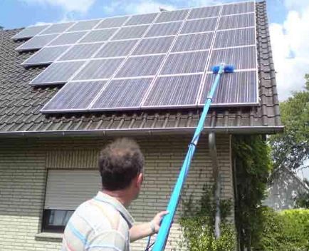

②水清洗措施:
小型分布式项目:用水龙头接水管直接冲洗组件的表面,配合使用玻璃刷清除顽固污点,也可以用高压水枪冲洗,直至表面清洁为止。

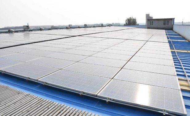

工商业电站清洗:
1)铺设水管管道:此种方案适合水资源丰富、地质状况好的区域。根据光伏方阵的排布进行合理设计,将管道铺设在场地内,后续清洗只需开启水管进行管道周边光伏组件的清洗。此举清洗方便快捷,清洗效果好。
缺点:用水量大,前期投资成本高,冬天水管要做防冻处理。

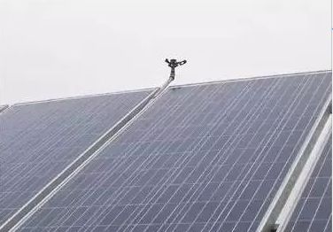

2)喷淋清洗:优点是不需要人工,清洗速度快,适合人工清洗不便的地方。
缺点是清洗效果不好,用水量较大。而且喷淋设备初始投资成本较高。

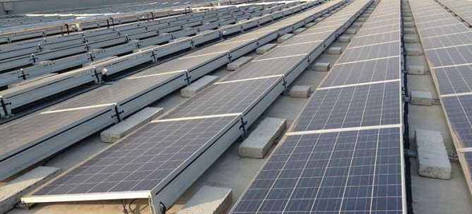

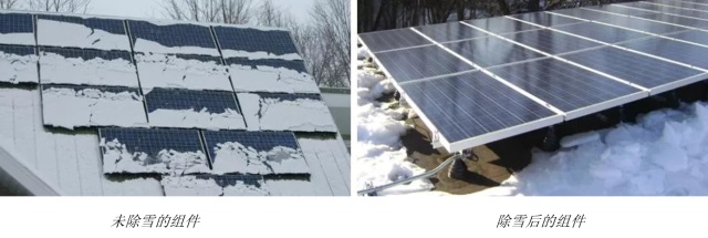

2、除雪
雪落在组件上会导致组件的阴影遮挡,造成组件发电量的缺失,及时清理是很重要的。
对于寒冷地区经常下雪的地区,建议安装组件的倾角大一些,积雪到一定程度会滑落,减少了雪的累积速度。安装时组件底部和地面保持一定的距离,雪滑落堆积在底部,不至于后来堆积到组件。
不要等积雪过厚再清理,以免组件积雪过度结冰。组件堆积有厚重积雪可以利用柔软物品将雪推下,注意不要划伤玻璃,不能踩在组件上面清扫,会造成组件隐裂,影响组件寿命。
· 不宜使用尖锐物体敲打电池板,以免划伤甚至击碎钢化玻璃。
· 不宜使用热水浇开冰层,以免冷热不均使玻璃开裂。
· 清扫时不宜脚踩组件,以免发生组件隐裂。
· 宜使用柔软布制拖把,轻扫积雪。
· 对于小型电站,大雪前可采用布或塑料纸盖住电池板,雪后揭开即可。
· 清扫时切记清扫干净,不留块状积雪。

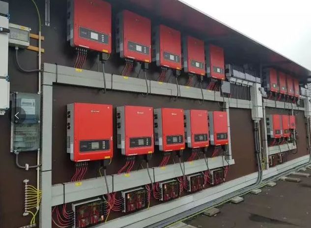

二、逆变器冬季运维
1、逆变器显示PV面板过高
在冬季PV面板过高是光伏电站项目容易出现的问题,逆变器显示故障代码17,针对这种问题,其检测和处理方法如下:
· 检查组串的组件块数,测量组串的开路电压,是否有超出逆变器规定范围,如有,减少组串的组件数量。
· 如果组串电压在规定范围之内,查看机器界面上的Vpv,确定检测到的电压是否一致,如果不一致,更换机器控制板。

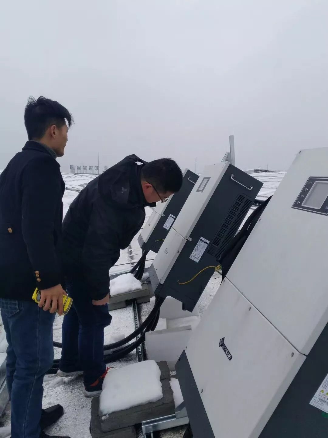

2、多雪地带逆变器安装注意事项
逆变器作为光伏系统的核心器件,即使在低温环境下也能正常工作,固德威逆变器能够在-30℃的恶劣环境下运行。
要及时检查逆变器出风口是否有积雪拥堵、防止逆变器表面覆冰、雪覆盖会导致机器温度降低,有可能会影响元器件正常运行。
逆变器最好安装在组件下方或者屋檐下。
