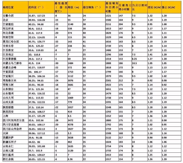

一般来说,大部分地区的光照强度、电池温度、大气质量等关键指标,都不能达到组件标称功率的理想要求。这就会出现组件输出功率变低的情况,比如1MW的光伏组件,出力很难达到1MW,所以我们会建议适当的超配。
然而许多朋友未能做到光伏组件与逆变器配比的更优方案,导致光伏系统全生命周期内发电收益未达预期。

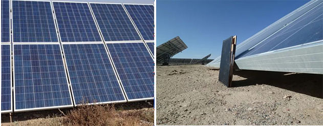

八、踩踏
还用多说吗,朋友,这是跟自己的工资过不去啊,犯错排行榜排第八真是委屈了您嘞!

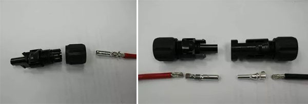

组件接入逆变器直流侧的端子内部金属部分要用接线钳卡牢,组件输出端子和逆变器的端子必须接触牢固,不松动。

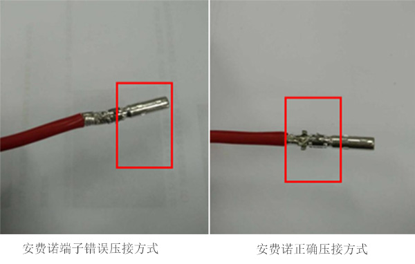

对于安费诺端子,需要特别注意正极端子制作,在压接内部金属端子的时候,需要保留如下图所示的卡点。
小固发现过太多正负极接反的情况。下方图1可以看到正极光伏线缆接入到负极端子,结果就是,安装的朋友装完以后疯狂给小固打电话“为什么我们家逆变器不启动啦!”
小固给您支一招:可以通过测量直流电压数值,如果为负值,说明您接反啦。图2是正确的端子接入。图3是最终修改的接线端子,经过测试,其压线良好。

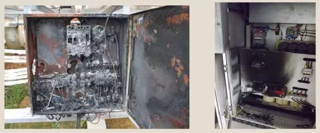

十、设备养护缺失
电气设备,逆变器等关键电器设备养护工作缺失或不到位,对接触不良,拉弧,接地故障等电气故障未做到“早发现,早处理”。导致故障加重,引发火灾。危及人身和财产安全。
这已经不是在犯错了,这是犯罪!小固有一篇《史上最全光伏相关“电气安全”知识汇总》(←点击进入)建议置顶、收藏、转发、打印装订成册……
